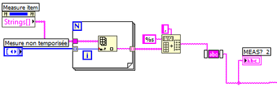

- Quelqu'un qui s'y connait assez bien, pourrait m'expliquer un peu plus en détails la partie en haut à gauche "Measure item" ainsi que la variable? Strings
Un peu plus de précision, j'aurais besoin de savoir qu'est ce qu'un Nœud de propriété et comment il s'utilise ? Pareil pour le Tableaux d'index, etc.. Tout ce qui se trouve dans la photo ci-contre Explication.PNG

Le Measure item est relié à l'élément de la face-avant. Le String indique que tu récupères la chaîne de caractères en question. Voici un lien qui explique les noeuds de propriété : https://www.ni.com/docs/fr-FR/bundle/labview-api-ref/page/functions/property-node.html
Si tu ne comprends pas très bien le fonctionnement, je te conseille de te créer un nouveau VI simple et de faire des essais en utilisant des noeuds de propriété.
Le sous-VI indexer un tableau permet d'ajouter des éléments à un tableau à partir d'un indice. Ensuite le Tableau de chaîne en format tableur permet de créer un tableur (type Excel) à partir des données recueillies précédemment.
https://www.ni.com/docs/fr-FR/bundle/labview-api-ref/page/functions/index-array.html
https://www.ni.com/docs/fr-FR/bundle/labview-api-ref/page/functions/spreadsheet-string-to-array.html
