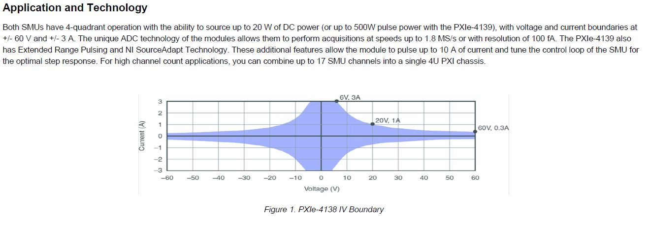

Le 4138 doit permettre cela
mais 15 W max

Merci j'ai vu cela. La question que je me pose c'est celle de savoir si je dois appliqué un courant négatif?

Oui tension positive et courant négatif pour être dans un quadrant qui correspond à une charge
c'est comme cela que je le comprends mais je n'ai jamais utilisé ce genre de produit...
