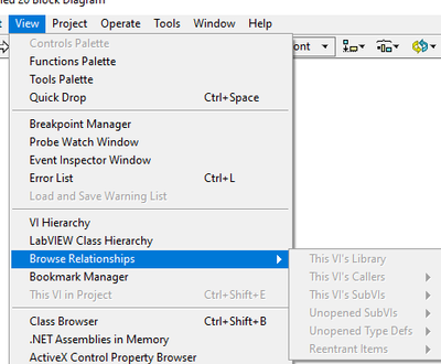

- Le débogage de fonctions configurées comme telles est plus difficile car il faut accéder aux clones en cours d'exécution.
Pour ce faire :
Une fois sur ton dans ton VI, il faut naviguer dans le menu "View", puis "Browse Relationship" et enfin "Reentrant Items" et choisir le clone qui t'intéresse.
En espérant que cela t'aide à avancer.
