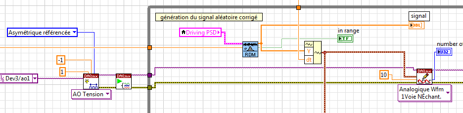

Lorsque tu crées ta voie virutelle permettant de piloter ta sortie (numérique, analogique), tu peux spécifier une source d'échantillonage calée sur une horloge produit.

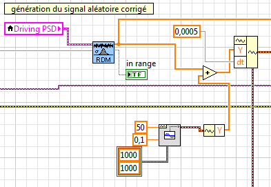

Voici mon VI :
j'ai essayé d'adapter avec des horloges de candencement mais rien de concluant ..

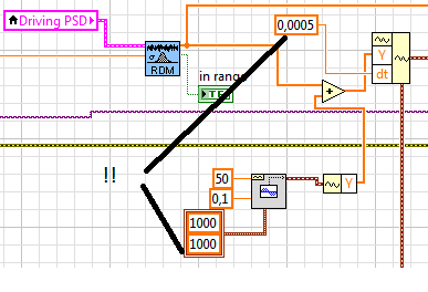

en faisant de la sorte ?
Donc la je dois avoir une crète a 50 Hz ? Si ce n'est le cas c'est que ma fréquence d'échantillonage est mauvaise ? Le gros problème que je rencontre c'est que en faisant de la sorte je pensais que ce serait le paramètre " DT" qui determinerait ma fréquence d'échantillonage. Hors lorsque je change les valeurs de mon sinus ( 1000 - 1000 ) vers ( 2000 - 5000 par ex) mon pic se déplace ! Comme je ne souhaite pas de sinus lorsque je vais supprimer ce bloc je pense que rien se sera arrangé vu que l'échantillonage est tiré du bloc sinus ... Je ne sais pas si je suis très clair m'as tu compris?

Le bloc " RDM" est un bloc qui actualise un tableau 1 D en continu ! Comment controler ma fréquence d'échantillonage ? Si quelqu'un a un exemple avec un tableau 1 D dont les valeurs sont actualisées et dont on détermine la fréquence d'échantillonage c'est ce qu'il me faut !

tu génére une sinus avec une un ech de 1 ms ( 1000 Hz) puis du fixe le dt de la wave forme à 0.0005 s  tu divise par 2 donc tu double fréquence de ta sinus
