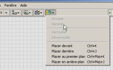

Je récupère un vi et je voudrai effacer son étiquette mais je ne sais pas de quel objet il appartient, pourriez-vous me dire comment l'effacer. Merci d'avance.

Je ne sais pas sûr que ça soit une etiquette, mais en tout cas, le titre en question est verouillé.
il faut le selectionner (Ctrl+A ou plage de selection avec la souris), et ensuite cliquer sur le bouton "reorganiser" et
deverouiller.
Ensuite tu peux le supprimer normalement.
