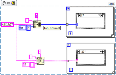

dans le cadre d'un stage, je réalise une interface. Le point qui me pose probléme sur cette interface est que je dois allumer ou éteindre certaines diodes selon leur états. Je récupére les diodes sélectionnées au format chaine. Je réussi a allumer les diodes pour les bons capteurs correspondant mais le probléme suivant aparaît :
Exemple : Chaine en entrée : "4; 8 ;14; 27", j'obtients bien que les diodes 4, 8, 14 et 27 s'allument mais les diodes 1, 2 et 7 s'allument également. Je comprends pourquoi j'ai ce résultat mais je n'arrive pas à trouver de solutions alternatives.
Merci d'avance de vos réponses.
Ci-joint le VI du programme gérant l'allumage des diodes.

Salut,
Ci-dessous des exemples pour convertir ta chaîne en tableau 1D, le tableau doit être indexé avec une boucle for+structure évènement:
Reg

Merci pour votre réponse rapide, celle-ci m'a aidé à avancer ^^

Une erreur s'est glissée dans mon dernier message,je ne peut plus l'éditer: Structure conditionnelle au lieu de structure événement.
