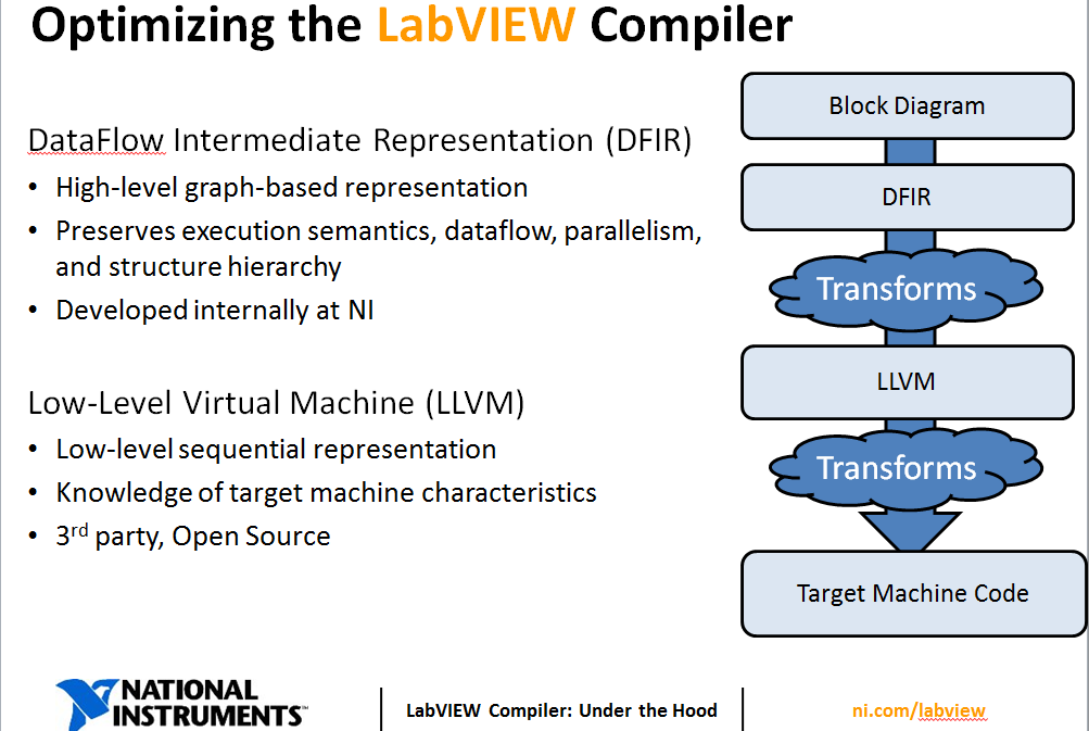

Michael87000 a écrit :
En quoi la gestion de la mémoire est différente entre une application en mode run time et en mode développeur ?
Pourquoi un code peut s'exécuter correctement en mode développeur sans aucune mise en garde et erreur, et faire un échec critique dès le démarrage en run time ?
Pour avoir un début de réponse du block diagram vers le code machine : LabVIEW Under the Hood: The Evolution of the Compiler bonne lecture
ou CLUG Oct 2013 Dr Richard Thomas: LabVIEW Compiler Under the Hood.pptx

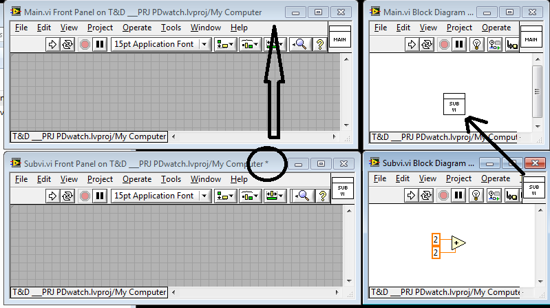

Salut, ta remarque m'a interpellée, et je comprends mieux ta position sur l'utilité d'un logiciel SCC. En effet, si je change un sous-vi et que l'ensemble des appelants sont modifiés suite à la recompilation, quel sera la finalité du logiciel SCC? Tu te poses la bonne question.
Je vous propose un exemple, à faire, un Main.vi et un subvi.vi
Si je modifie le code de subvi.vi, en ajoutant 2+2, le subvi.vi est en étoile, je sauvegarde, mais le main.vi n’est pas en étoile, pas de changement sur le disque.
Tous les changements dans un sous-vi, n’imposent pas une modification disque des appelants.
oui : Ne séparez pas le code compilé des VIs que vous avez l'intention de charger ou d'exécuter en utilisant le moteur d'exécution LabVIEW.
Non : même si suite à une modification dans un sous-vi, LabVIEW recompile le sous-vi et aussi les appelants, cela n’impose pas qu’il y aura une modification dans les appelants.
Bonne suite
