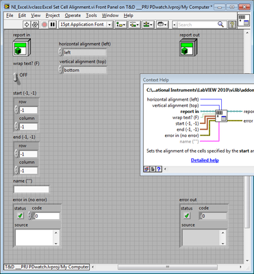

Ensuite, pour tondeuxième message, j'ai regardé unpeu ce que tu avais fait, j'avais également trouvé le "HorizontalAlignment", mais le problème, c'est surtout que je ne sais pas trop quoi mettre en entrée... Parce que j'imagine que ça ne fonctionne pas comme le bold là, ce n'est pas un booléen en entrée si ? (enfin, j'ai testé, et ça n'a pas marché en tout cas, après je m'y suis peut-être mal pris...)
J'ai aussi essayé de mettre en entrée, la chaine de caractère suivante : "xlLeft", mais là ça me mets une erreur et mon fichier Excel ne se crée même pas.
Une idée de ce qu'il faut mettre en entrée (car c'est surtout de là que vient mon problème finalement) ?

une petite blague! Smiley très heureux
j'ai pas les valeurs sous la main, mais tu peux faire un essai, si tu passes la propriété en "Read" et pas en "write" tu peux faire des essais. Tu ouvres un classeur Excel et tu passes une cellule en ... et tu regardes la valeur et ...
ensuite tu peux faure un enum avec les bonnes valeurs
par exemple
VerticalAlignment pour Top est un I32
': OLE Variant
Variant Type -> VT_I4 Value -> -4160
HorizontalAlignment pour Left est un I32
'': OLE Variant
Variant Type -> VT_I4 Value -> -4131
sinon tu fais un clic droit sur la prprité et help for verticalalignenment, mais il faut avoir installé l'aide de VBA et tu regardes les valeurs de l'aide, sinon idem sous Excel VBA
sinon google sur le MSDN (attention à ta version d'Excel)
http://msdn.microsoft.com/en-us/library/office/ff822120.aspx
Returns or sets a Variant value that represents the horizontal alignment for the specified object.
expression  .HorizontalAlignment
expression   A variable that represents a Range object.
The value of this property can be set to one of the following constants:
xlCenter
xlDistributed
xlJustify
xlLeft
xlRight
Some of these constants may not be available to you, depending on the language support (U.S. English, for example) that you've selected or installed
avec la liste des Constants Enumeration, par exemple pour 2010
http://msdn.microsoft.com/en-us/library/microsoft.office.interop.excel.constants(v=office.14).aspx
  xlJustify -4130
  xlDistributed -4117
  xlCenter -4108
