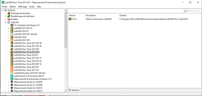

Dans MAX (Measurement & Automation Explorer) tu peux vérifier qu'il est bien installé et au bon endroit.
Ben
