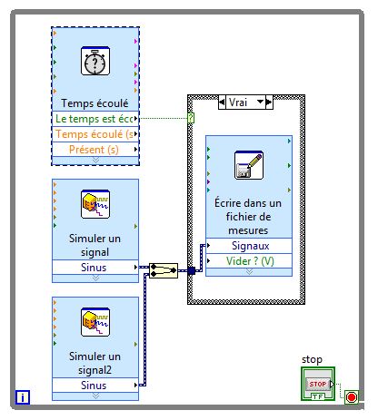

Si j'imagine que tes signaux viennent de capteurs, je les simule en tant que sinus (2 seuleument).
Toute les 0,01sec je veux écrires leur valeur dans un fichiers excel (je n'ai pas le toolkit mais ici c'est pareil).
Du coup je créer un structure condition qui s'active quand "temps écoulé" (qui vaut 0,01sec en double cliquant dessus).

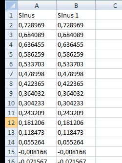

Dans mon fichier excel (j'ai pas affiché le temps, j'ai oublié de coché la case) j'obtiens ceci (dans ton cas les données iront la ou tu veux avec ton template) !
Du coup, pour répondre à ton problème si j'ai bien compris :
1- tu assemble tes signaux de tes DAQassist (tes 15 du coups) --> créer les colonnes
2- tu créer une structure condition qui s'execute toute les 0,01sec ! --> écrit toutes les 0,01 sec
Dit moi si le problème est résolu ou si j'ai pas bien compris le soucis !
Cdlt,
Erwan
PS: Moi, personnellement c'est comme ça que je fais, avec en plus un echantillonennement à 1 echantillon pour eviter certains bug que j'ai eu (je pense que dans ton cas ce sera le cas aussi, il te faudra le mettre dans la structure condition. Parce que si j'ai bien compris Labview, la boucle while s'effectue et enregistre un certains nombre d'echantillons, et au moment d'ecrire dans le fichier, au lieu d'en écrire 1, elle en écrit ce certains nombre...bref, je suis pas expert mais je fais comme ça ^^). Et ce sur un vingtaine de mesure. Pour le moment ça semble fonctionner.
