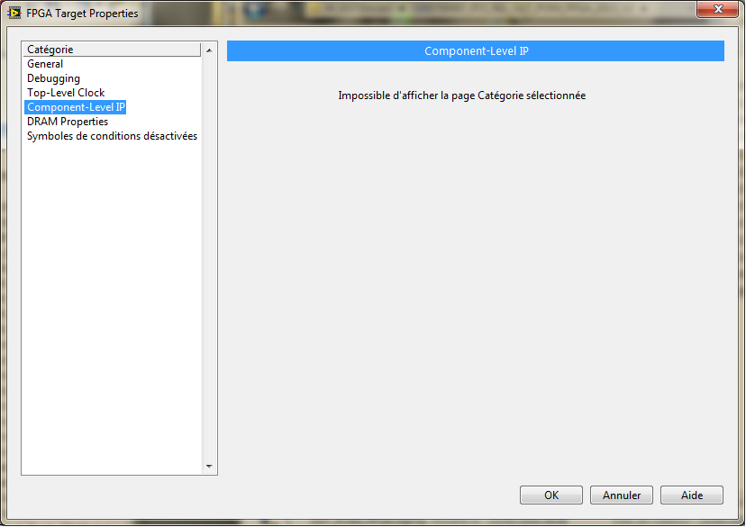

Je travail actuellement avec un FlexRIO 7966r sur lequel est monté un FAM 6587 sous LV 2013.
Je souhaite importer une IP en VHDL donc je commence la marche à suivre :
Clique droit sur ma Target >> Propriétés >> Component-Level IP et ...
Zut je ne peux pas..
Avec LV2015 j'arrive parfaitement à ajouter ce que je veux.
Je remarque également que le clip de mon fam n'est pas nom plus recconu
En PJ un rappoort max pour ceux à qui ca parle 😃
quelqu'un à une idée ?

Bonjour Alexandre,
Est-ce que NI FlexRIO a été installé avant ou après LV 13?
S'il a été installé avant, il faut reinstaller NI FlexRIO.
Cordialement,
Jovan N. - Application Engineering

Bonjour,
J'ai finalement trouvé une solution il y a plusieurs mois..
J'ai désinstallé puis réinstallé l'environnement labview.
Mon problème devait etre du à des conflits de versions entre LV2013 et 2015
Merci pour la piste
