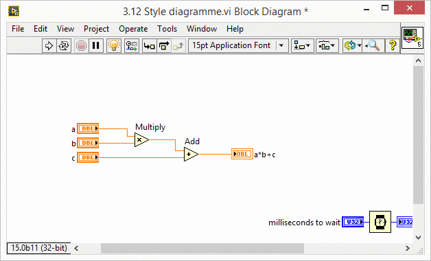

L'exemple suivant, grâce à l'animation, illustre le principe du flux de données. Il réalise un calcul mathématique très simple a x b + c.
  1. La fonction « Multiply » s'exécute lorsqu'elle dispose des données à ses entrées (a=1 et b=2), donc dès le départ.
  2. La fonction « Add », dispose de l'entrée « c = 3 », mais elle est en attente du résultat de la fonction « Multiply ». Dès que la valeur « 2 » est calculée en sortie de la fonction « Multiply », elle devient disponible pour la fonction « Add » qui va pouvoir être calculée.
  3. La fonction, en bas à droite de l'image, permet d'attendre 1 seconde. Il est très important de constater que cette attente s'exécute en même temps que la fonction qui calcule a x b + c.
La fenêtre qui contient le code est appelé le diagramme.

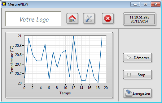

exemple d'une "Face-avant" ou "Front Panel"
