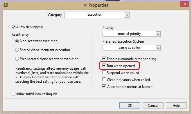

Bonjour,
J'essaye de lancer un VI en ligne de commande (le mettre en mode "run") et je n'y arrives pas malgré toutes les informations à ce sujet sur le forum et ici : http://zone.ni.com/reference/en-XX/help/371361P-01/lvhowto/launchingvifromcommandline/
Voilà ce que je fais :
"C:\Program Files (x86)\National Instruments\LabVIEW 2017\LabVIEW.exe" "D:\My VI.vi"
ça ouvre bien le VI mais en revanche ça ne le lance pas comme prévu.
Avez-vous des solutions à ce sujet ?
Merci d'avance.

Tu ne trouveras pas de commande pour lancer un VI en ligne de commande (le charger, oui ... mais un Run, non)
Mais ... si tu le configures en "run when opened" , non ?
J'ai testé chez moi, cela semble correspondre à ce que tu recherches.

Merci pour ta réponse rapide 😃
Dommage de ne pas pouvoir le lancer directement en ligne de commande, mais ta solution me conviens en solution de remplacement.

Content d'avoir pu t'apporter un contournement qui puisse te convenir.
Ceci dit, tu peux toujours suggérer l'idée sur le forum LabVIEW Idea Exchange.
