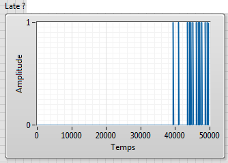

Je suis amené à effectuer la lecture d'encodeurs pour réaliser le contrôle de 4 moteurs DC.
Afin de réaliser quelques premiers tests, j'ai créé un VI qui ne consiste qu'à lire les encodeurs, tracer un graphique avec la position d'un des encodeurs et un autre graphique indiquant si la boucle cadencée (10kHz) finit dans les temps. Malgré le peu d'exécutions à effectuer, la boucle finit en retard en fin d'expérience (cf Figure). Ces retards ne sont pas observés à chaque expérience.
Auriez-vous une idée expliquant le caractère ponctuel du problème et comment le résoudre?

Le but final est de réaliser le contrôle des quatre moteurs, j'ai donc besoin d'avoir une boucle cadencée afin d'obtenir une période constante et d'assurer la stabilité de la régulation (Filtre de Kalman, régulateur PD, etc.).
Cependant, j'étais surpris de ne pas pouvoir atteindre une fréquence de plus d'1kHz sans retard dans la boucle.
J'ai donc disséquer le VI pour trouver les éléments problématiques et j'en suis arrivé aux encodeurs qui utilisés seuls ne permettaient pas de candencer à 1kHz. Après plusiseurs essais j'ai découvert qu'en supprimant la configuration du Z index, l'on pouvait cadencer à 1kHz, 10kHz étant par contre toujours problématique (cf figure du premier post).
Compte tenu des vi envoyés, voyez-vous une raison à ce problème et en particulier au fait que ces retards se trouvent en fin d'expérience et ne se produisent pas à chaque expérience?
