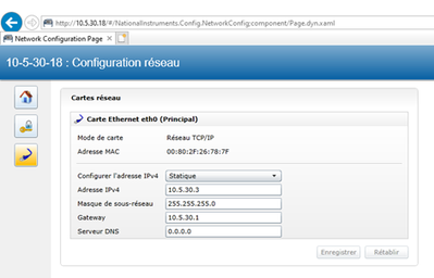

Je fais face à un problème avec l'adressage statique de mes châssis cDAQ 9185
J'ai 3 châssis ayant comme adresses IP statiques :
10.5.30.18
10.5.30.21
10.5.30.22
Je souhaiterai les changer en :
10.5.30.3
10.5.30.4
10.5.30.5

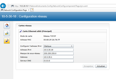

Lorsque je modifie l'adresse via NI-MAX (version 20.0.0) ou via les pages Web, l'adresse IP est prise en compte quelques secondes avant de revenir sur l'adresse précédente :
Par conséquent, je suis incapable de modifier l'adresse en mode admin ou non admin. J'ai tenté d'installer une version antérieure de NI et le problème se reproduit sur la version 19.5
Avez-vous une idée ?

Bonjour,
Souvent cela dépend de la configuration réseau sur le PC Hôte ou via la topologie réseau (routeur).
Le plus simple est de connecter le PC en direct avec le câble Ethernet et de changer l'adresse IP du PC pour quelle soit dans la gamme du sous-réseau (par exemple le PC en 10.5.30.30 en laissant aussi le 255.255.255.0 coté PC). Et ensuite de connecter et detecter les cDAQ proprement.
Sinon, au besoin utiliser un Routeur et rebasculer en DHCP et enregistrer puis rebasculer en Statique et enregistrer. cela reset l'IP statique.
Sinon une mise a jour du Firmware du cDAQ peut aider dans certains cas.
