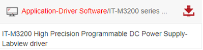

Le pilotage se fait avec une alimentation de chez iTECH, la IT-M3233 60V/10A/200W  et j'utilise les drivers disponible sur leur site.
