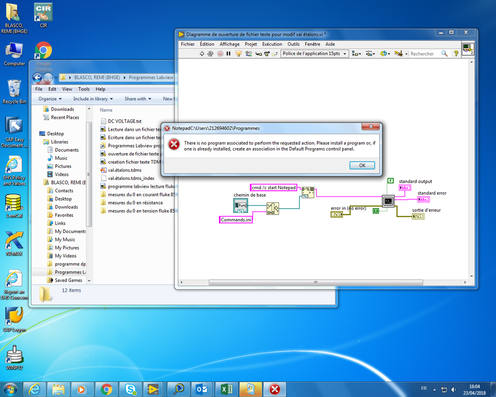

 J'ai essayé de faire comme tu m'as dit mais une erreur est survenu comme s'il n'arrivait pas à trouver Notepad.
Je vais voir dans le panneau de config si je peux régler le problème

Assure-toi qu'il y a un espace après Notepad (ça ne semble pas être le cas). Le fichier Commands.ini est un fichier sur mon ordi, assure-toi également de pointer sur un fichier texte existant sur ton ordi.

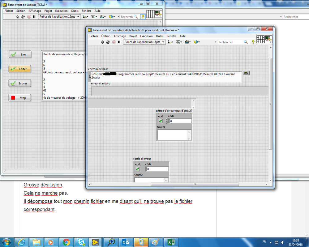

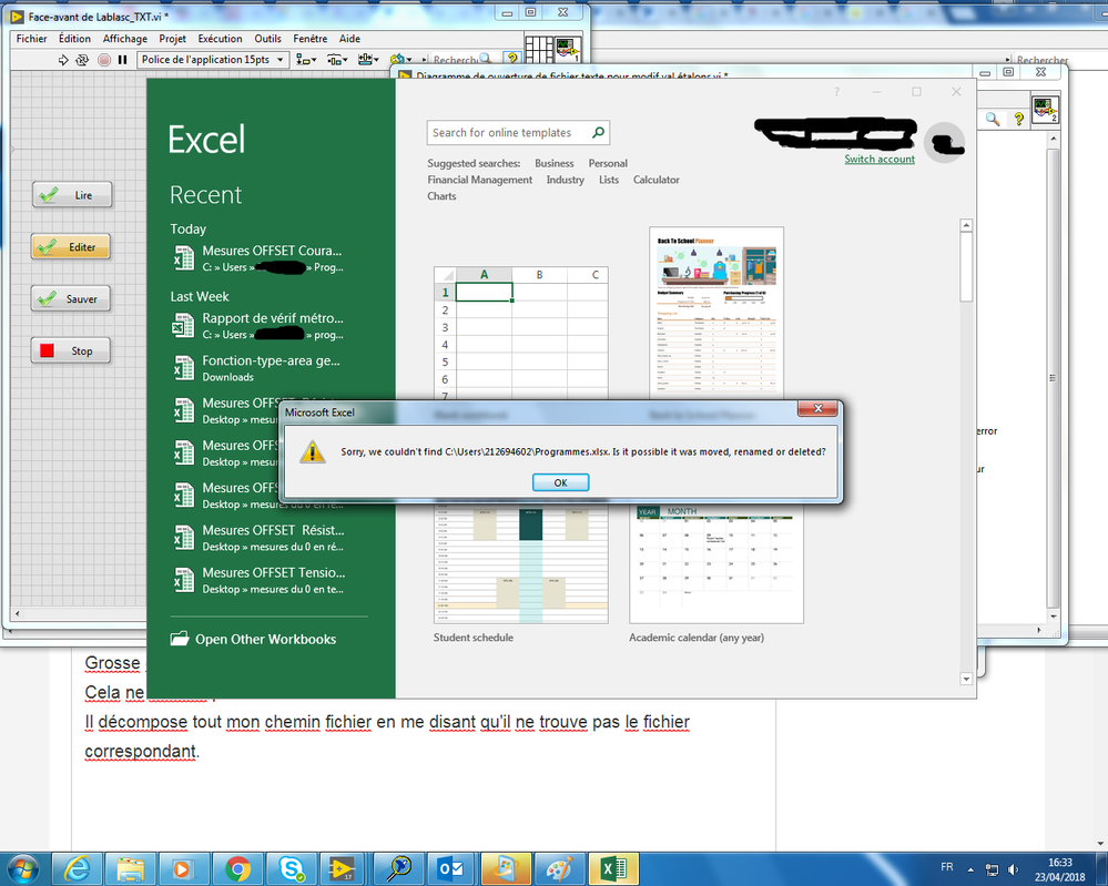

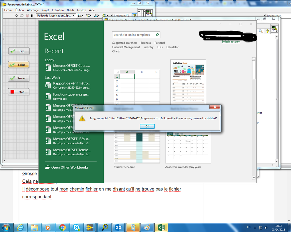

Grosse désilusion.
Cela ne marche pas.
Il décompose tout mon chemin fichier en me disant qu'il ne trouve pas le fichier correspondant.
