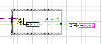

Mon problème se situe au niveau de la boucle "mesure", "0", "faux".
Lorsque je lance mon programme " démarrer" le programme s'éxecute parfaitement mes mesures change en direct mais je ne peux pas arréter la boucle while ! Je suis obliger d'utiliser le bouton rouge pour arréter mon programme.
Je pense que le problème vient de la boucle événement mais je ne trouve pas celui ci.
Le bouton "fin3" est senser stopper les mesures.
Ci-joint mon VI sous labview 2010
Cordialement

- mauvaise architecture
- conditions de compétitions évidentes sur "Action 2"
la façon dont tu utilises la variable locales "Action 2", en lecture ET en écriture, et ce dans les deux boucles ... est une abominaton.
- utilisation de structures séquences inutiles
- utilisations abusives de variables locales
- manque de propreté
et quand je vois ceci :
Je me dis que la personne qui code "ça", n'a rien compris au "flux de données" et donc n'a rien compris à LabVIEW.
Avoir placé une structure séquence "ici" est symptomatique d'une méconnaissance absolue des "bases" de la programmation sous LabVIEW.
La question finale étant :
Bon dieu ... comment faire pour "aider" quelqu'un qui ne prend pas la peine d'apprendre le b-a-ba de l'outil qu'il utilise ??
