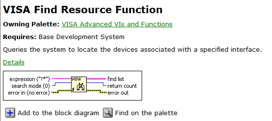

Utilisez la fonction "VISA Find Ressource Name" pour obtenir une liste des ports COM.  Ensuite pour chaque port COM, et ceci  jusqu'à ce que vous ayez trouvé le bon port:
- ouvrez une session VISA avec les bon paramètres;
- interrogez l'appareil (généralement en demandant son IDN);
- si erreur, effacez cette erreur et fermez la session VISA;
- recommencez avec le port COM suivant.
