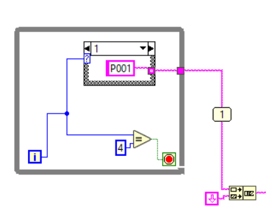

Est-il possible de faire sortir la chaine de caractère P001 de la boucle while ?

Oui : le problème de ton VI est la valeur par défaut en sortie du 'case'.
Affecte aux autres cas '0,2..9' (par exemple) d' autres chaînes (P000 si tu veux) mais ton connecteur doit être tout rose (et non avec le centre blanc).
Et affiche dans un contrôle c'est plus visuel (et sauvegardé)

La boucle s'arrêtera lorsque sa condition d'arrêt sera vraie, dans ce cas i=4.
Evidemment, ce ne sera donc pas la valeur définie pour i=1 mais pour i=4 qui sera transmise.
Que désirez-vous faire précisément ? Du moins hors de son contexte et sans plus d'explications, votre code ne fait pas vraiment sens.
S'agit-il de transmettre la valeur pour chacune des itérations de la boucle ?
