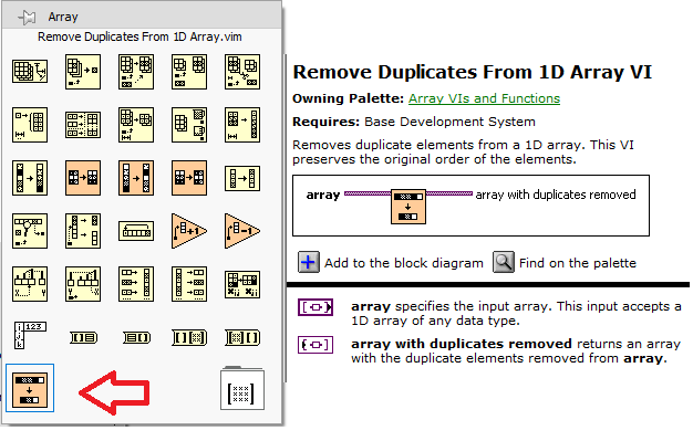

If you have a recent version of LabVIEW, look in the array palette:
You can look inside it!

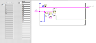

Ou bien si tu tiens à le faire à la main :

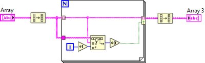

Il y a également le vi Remove Duplicates from 1D Array de la librairie OPenG. Ce vi utilise un code semblable à ceci:
L'autre cas est 0, default. Dans ce cas on ne fait que passer le fil du tableau.
