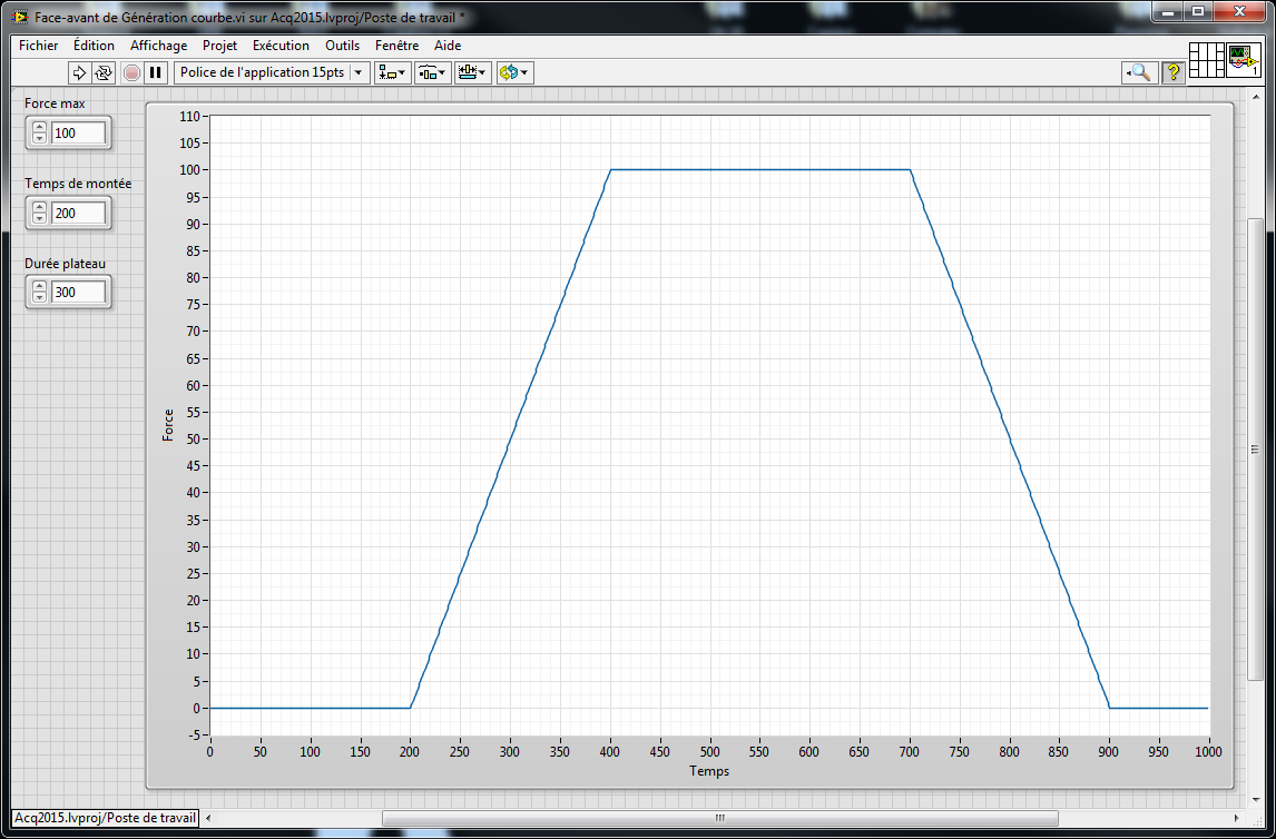

Bonjour Cindy,
Ci-dessous le graphique avec la courbe repère que le sujet doit suivre pendant l'effort.
Pour moi la difficulté est que l'on m'a demandé une acquisition continue, si cela aurait été une acquisition finie j'aurai pu utiliser un graphique XY.

J'ai résolu mon problème en utilisant une 2éme commande graphique mise au 1er plan et en rendant tout transparent sauf la courbe par contre cela empêchera toute interaction avec le 1er graphique.

Bonjour,
Effectivement, je pense qu'il faudrait s'orienter vers un grpah XY. Tu essayes de placer un tracé qui va se remplir avec le temps avec un tracé qui est pré-défini dans le temps. Je ne vois aps comment faire autrement qu'avec un graph XY.
Si tu veux utiliser ta solution, fait l'inverse. Rend transparent et au premier plan la courbe qui va se dessiner et tu pourras intéragir dessus, et laisse au second plan, la courbe a suivre qui ne sera pas accessible.

Bien vu Maxime je vais inverser les graphiques.

Salut,
même si la solution proposée fonctionne, tu pourrais avoir des problèmes avec ce genre de manipulation.
Voila un petit VI qui, si j'ai bien compris, fait également ce que tu veux, en utilisant un seul objet graph...

Bonjour Adeline,
Merci pour ta participation, ta solution fonctionne par contre avec je perds l'interêt du graphique déroulant où je n'ai qu'à lui envoyer les mesures une à une, là je dois reconstruire le signal.
Je pense que je vais rester la comande graphique invisible.
