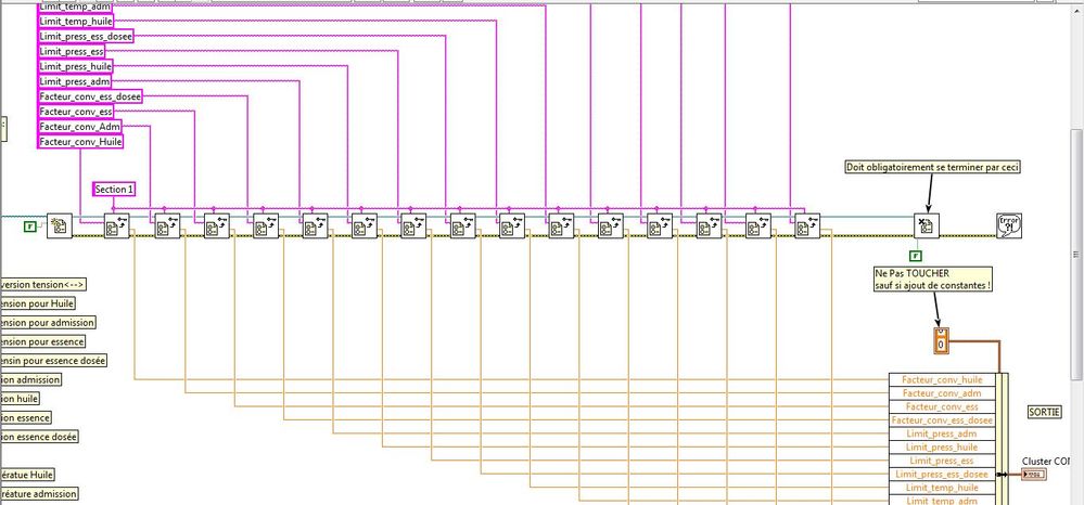

Bonsoir à tous !
Ouais c'était pas très clair, je le confirme mais dans cette explication pas clair, j'ai creusé le truc, et j'ai trouvé la solution en faisant comme ci-dessous :
- je creer un cluster ou je met tout mes indicateur avec des noms
- je creer une constantes "cluster"
-je creer un "assembleur par nom"
-je déconnecte la constante du cluster et je la lie a l'assembleur par nom
-je relie mes constantes avec l'assembleur !
Rien de fou, mais c'était pas du tout évident pour moi !
Au final, je n'ai plus qu'a invoquer mon sous-vi et désassembler par nom quand j'ai besoin d'une constante !
Et je n'ai qu'a changer les constantes dans le fichier INI très simplement !
(après, l'ajout d'une constante necessite un tout petit peu de boulot)
