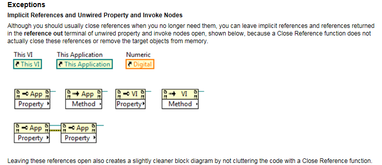

Oui mais le ATM n'a pas de projet, ce n'est qu'un petit détail, en ce qui concerne la référence pour "Utiliser des cacahuètes", il y en a deux, un dans l'étape utiliser et l'autre dans initialiser, mais si on ne ferme pas, il y aura des copies de références inutiles malgré que le programme fonctionne correctement ? Le texte précédemment parle d'une constante de la référence or la référence "Tonnes de cacahuètes" change de sa valeur à tout moment du programme ou alors il est inutile de fermer la référence sur un noeud de propriété implicite.
C'est toujours la même référence, car c'est une constante de référénce sur un contrôle : If an object reference is returned by a control reference constant, LabVIEW always returns the same reference.
Donc pas besoin de la fermer.
par contre, si tu dois l'utiliser 100000000 de fois alors il est préférable de la passer dans une zone mémoire qui sera utilisable d'un état à un autre, par exemple un registre à décalage de type cluster, qui peremtera de mémoriser les données.
Comme par exemple dans le projet QMH.
If you call the control reference constant inside a loop, for each iteration LabVIEW performs a lookup to get the reference. LabVIEW always returns the same reference, so the lookup is unnecessary. If you are using a control reference constant inside a loop, try to wire the reference to the edge of the loop and leave the control reference constant outside the loop.
The use of a close operator on a control reference (generated from a control reference constant) is a NULL operation in LabVIEW. When the VI that calls the control reference constant becomes idle, LabVIEW automatically cleans up and disposes the reference. Calling the close does not generate an error.
 Le texte précédemment parle d'une constante de la référence or la référence "Tonnes de cacahuètes" change sa valeur à tout moment du programme
object reference is returned by a control reference constant, pas une constante mais dans le diagramme une constante de type référence sur l'objet de la face-avant. Une référence implicite sur un contrôle de la face-avant. Le contrôle peut changer la donnée "valeur", mais la référence implicite est une constante de type qui est unique. En mettre 100 ne créer pas 100 instances differentes.
