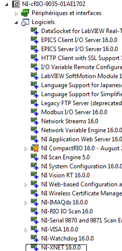

il faut installer le driver XNET sur le compactRIO (depuis MAX, dans les cibles déportées -> puis sur l'item logiciels). Une fois installé, LabVIEW devrait reconnaître le 9862 dans le 9035 sans problème. Il apparaîtra sous le chassis et non sous la cible FPGA (il s'utilise dans la partie RT et non FPGA).

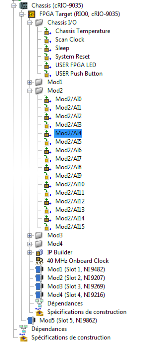

effectivement, je l'ai bien afficher sur mon arborescence de projet.

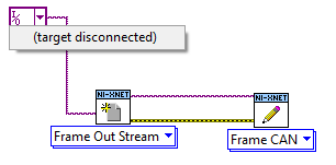

J'ai bien la bibliothéque X Net, mais quand je veux faire une simple Ecrire, j'insére une constante pour selectionner mon port CAN. Mais je n'ai rien dans la liste,

Le driver est bien dans les logiciels de mon Compart Rio.

Oh rien de méchant à ce niveau, il faut demander à LV de se connecter au cRIO (clic-droit sur le cRIO dans le projet -> Connect).
De là, tu devrais pouvoir voir CAN1 dans la constante I/O.

On ne voit rien dans le projet à part le module 9862, c'est normal.
Le "CAN1" sera disponible dans le diagramme (là où il était écrit target disconnected plus haut). Il suffit ensuite d'utiliser l'API XNET, ou de consulter les exemples 🙂
