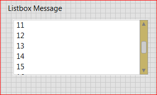

Bonjour à toutes et tous,
j'aurai besoin d'une Listbox dont je pourrai changer la couleur de la barre de défilement verticale par programmation (mode jour/nuit). Je n'ai pas trouvé de nœud de propriété pour faire cela, il y a juste le choix de changement de couleur du fond de cellule :
Si quelqu'un à une idée ou un autre moyen de réaliser ça je suis preneur.
Merci.

Bonjour,
Bien souvent les couleurs de parties de commandes/indicateurs ne sont pas définissables à l'exécution. La barre de défilement en est un exemple.
Désolé pour la mauvaise nouvelle, il faudra trouver une couleur qui convient pour le mode jour et nuit à la fois.

et en passant par les couleurs systèmes ?

Bonjour,
merci pour ces renseignements. Existe t il d'autres listes déroulantes où l'on pourrai changer la couleur de la barre de défilement?
Sinon y à t'il un moyen "détourné" pour créer une liste déroulante personnelle équivalente ?

Si aucune autre solution se présente, superposer deux listes et afficher celle correspondant au mode pourrait en être une. Pas très élégant j'en conviens !
