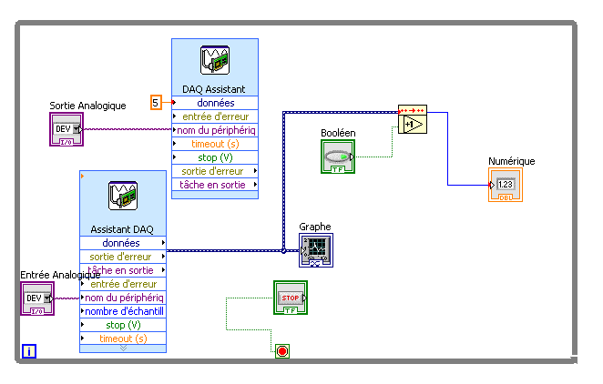

Bonjour,
Je mesure un signal carré issu d'un anémomètre parv l'intermédiaire d'un module cDAQ NI9215, j'aimerai compter le nombre d'impulsions par seconde pour en déduire la fréquence.
Voir le VI ci-dessous, est ce la bonne solution, car mon compteur ne s'incrémente pas à chaque impulsions ?
merci d'avance pour votre aide.

Bonjour,
Il existe déja un VI Express qui permet de mesurer la fréquence directement " Mesures temporelles et mesures de transition " : https://www.ni.com/docs/en-US/bundle/labview-api-ref/page/vi-lib/express/express-analysis/timing-tra...
En espérant que cela puisse vous aider,
Cordialement,
Maxime G. | Application Engineer
National Instruments France
