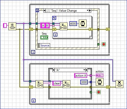

J'ai passé un moment sur base de ton "code simplifié" (ne t'inquiète pas pour moi, je code par plaisir ... uniquement)
Oui, ton code "fonctionne" ... avec des While en polling, des structures séquences, des variables locales .... x
Si ton seul but est d'avoir in fine un "comportement correct" (je peux comprendre parfaitement) ... ne lis pas la suite.
Mais si tu as envie d'aller plus loin, voici. J'ai reproduis exactement le comportement de ton "code simplifié" à ma façon, avec un système producteur/consommateur ... soit avec une Queue (le code que je préfère). Je t'ai placé également une solution avec des events. Il n'y a donc aucun soucis pour solutionner ton besoin sans séquences, sans polling, ni locales. Ce que je te propose sont juste des architectures ... à toi de les adapter à ton code réel (je n'ai eu qu'un code simplifié) . Voila, si ça t'intéresse ... (et si tu n'es pas intéressé, pas de soucis) bon code Louis.
ci-dessous le code avec une Queue (les fichiers sont joints en LV2014)
(j'ai également ajouté un "arrêt propre" de l'ensemble)
Tout télécharger

wouah impressionnant, je suis en train d'essayer de comprendre (je suis débutant), c'est intéressant je te remercie, j'ai déjà bien avancé dans mon projet donc je ne pense pas utiliser ta méthode mais la prochaine fois oui, c'est intéressant je ne connaissais pas les files d'attentes
