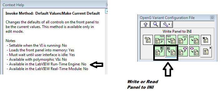

Bref, effectivement comme cela a été écrit, cela ne fonctionne pas en RunTime (exe). Tu peux le voir dans l’aide de la méthode.
Sinon il existe un code "write / Read Panel to (from) Ini file" dans différents toolkits distribué via le VIPM : OpenG, MGI,… et d'autres
Cela te permet de sauvegarder / importer les valeurs des contrôles ou indicateurs de la face-avant d'un VI.
Cela ne correspond pas à 100% à ta demande "dans une globale" (n'est pas un VI) mais tu peux adapter, c'est un exemple.
