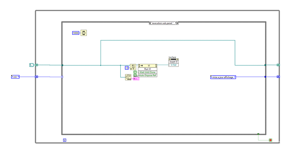

et lorsque je saisie true à l'option wait until done sur le noeud de propriété Run vi il ne s'affiche pas dans le sub panel
0 Compliments
Message 2 sur 7
1 512 Visites
C'est logique, tu insères le vi dans le sub-panel APRES la méthode run. Essaies de le mettre avant l'appel de run.

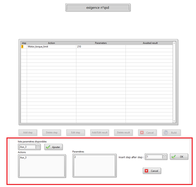

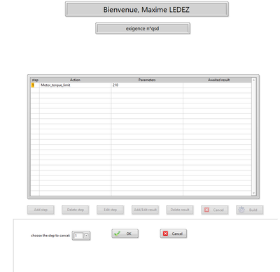

Bonjour désolé pour le retard, mais voila plus d'explications :
Quelques screens pour montrer qu'en gros il y a différents boutons qui appels le VI concerné et l'affiche dans le subpanel.
Et donc pour solutionner mon PB j'écris dans chaque vi appelé une variables qui me permet de savoir que le vi exécuté dans le subpanel est terminé.
Et ça marche 🙂

Bon plus de problème en faite les "sous vi" qui s'exectuent dans le subpanel ne trouvaient pas le vi de variables globales .
Tout fonctionne merci pour votre aide

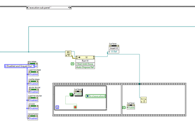

Petite remarque :
- la propriété "subpanel visible" a une ombre portée. Ca veut dire qu'elle n'est pas dans la boucle while! Attention elle "au dessus", mais pas dedans.
- Le fil de référence qui entre dans la séquence fait que la séqence va être appelée après le démarrage du VI.
