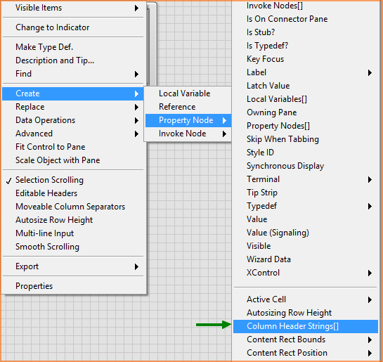

S il vous plait dans le Vi ci-joint l export a excel se fait avec les titres (col1,col2,ligne 1,ligne2)comment puis je changer les titres des colonnes?

avec le noeud de propriété " Column Header Strings [ ] " que tu places en position "write"
et sur lequel tu entres un Tableau 1D de strings correspondant aux différents titres souhaités.
