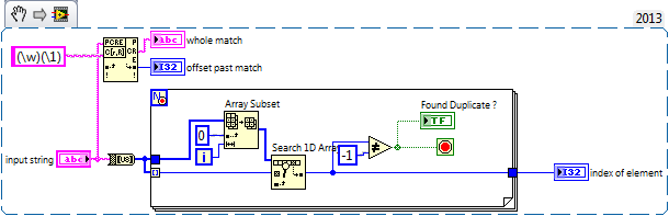

Bon, si caractère qui se répète (consécutifs), (\w)(\1) fonctionne bien.
Si caractère dupliqué peu importe sa position, je n'ai pas encore trouvé la clé magique (presque). Mais vu la tête de l'expression la plus fonctionnelle que j'ai trouvé, je doute très fort de ses performances. Ne pas oublier que les PCRE sont gourmandes en ressources.
Du coup, de la bonne vieille manipulation d'octets...
C'est pas très élégant mais ça fait le job.

ton code ....
oui, avec "du code" ... c'est ce que je fais pour le moment.
la condition 1 et 2 via une expression regex ... et la 3eme avec du code.
mais je cherche une expression qui fasse "tout' !
hummm .....  (\w).*(\1) ...... je "sens" un truc intéressant ici.
Ceci dit, dans ton code (et dans ton expression régulière), je ne vois pas ou se trouve les caractères "abcd", ni ou se trouve la condition de "1 à 4" caractères.

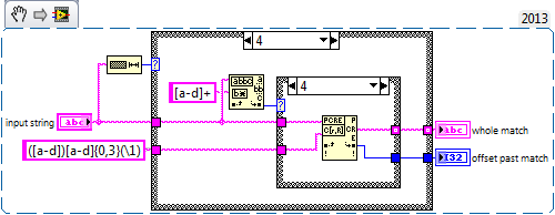

Si abcd sont les seuls caractères supportés... : ([a-d])[a-d]{0,3}(\1)
Il faut simplement s'assurer avant que la longueur de la chaine d'entrée soit de 4. Après, les PCRE retournent dès qu'elles trouvent un motif, donc si le dupliqué est le 2ème ou 3ème caractère, elles ne s'intéresseront pas à savoir s'il existe d'autres caractères après.
Conséquence : "bbdx" sera successful.
Seule solution pour moi : rajouter un match pattern avant la PCRE pour s'assurer qu'on n'a que 4 caractères qui sont des abcd
Hope this helps

Eric ...
ton code proposé en snippet verrouille sur "bbbb", "caac" ... (par contre il ne détecte pas "abcd")
Ceci dit ... ce résultat est normal avec comme regex "([a-d])[a-d]{0,3}(\1)"
ton 1er terme ([a-d]) et ton dernier terme (\1) ... force d'office le résultat à avoir 2 lettres identiques. (la 1ere et la dernière)
mais c'est tout le contraire de ce que je recherche
ou alors je n'arrive pas à me faire comprendre (toujours possible aussi)

Accepté par l'auteur du sujet ouadji
So what. Le code que j'ai posté est juste fait en logique négative (il est plus facile de trouver des dupliqués que des uniques) : il ne retourne pas (valeur -1) quand il n'y a pas de dupliqué. Après, je n'ai pas été très intelligent sur les valeurs d'offset sur les conditions de longueur et de type de lettre contenue (mettre -3 et -2 par exemple ?)
Pour moi tout fonctionne. Ah, si il faut changer le Search Pattern de la première fonction par [a-d][a-d][a-d][a-d] (pas le choix, les accolades ne sont pas supportées pour cette fonction) parce qu'avant, "xyab" était une entrée valide...
