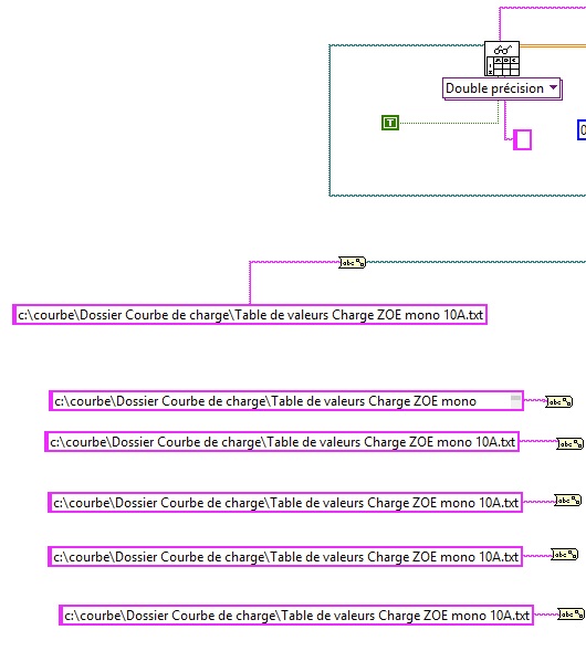

je recherche depuis cette apres midi une solution a mon probleme , mais je n' ai pas trouver , surement j'utilise les mauvais termes pour mes recherches , donc si quelqu 'un peux m' aider ça serait sympa .
j' ai 6 constantes ( lien vers des fichiers ) et je voudrais en selectionner une soit par menu deroulant soit par bouton , pour rentrer dans un sous vi .
en fait je veux selectionner le fichier en entrée depuis la face avant .
merci pour l' aide d' avance 😉

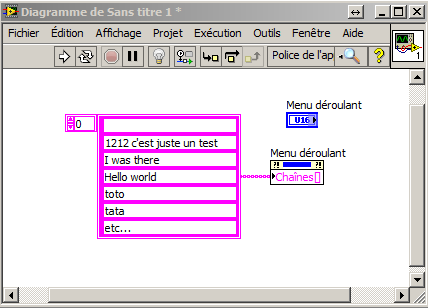

ceci peut-il vous aider :
Le menu déroulant est un "ring" sur le l'outil front panel

Bonjour,
vraiment je ne suis pas fort .
j' ai passer la journée la dessus 😉
en fait , je veux charger differents fichier de configuration en selectionnant le fichier dans le menu deroulant .
ça serait bien plus pratique pour l' utilisaton du VI .
j' ai essayer les conditions , les noeuds , mais je dois vraiement louper quelque chose.
quand je met la chaine en direct ça fonctionne tres bien , mais quand je passe par le deroulant tout les liens sont morts .
merci encore pour votre aide , j' apprends doucement .

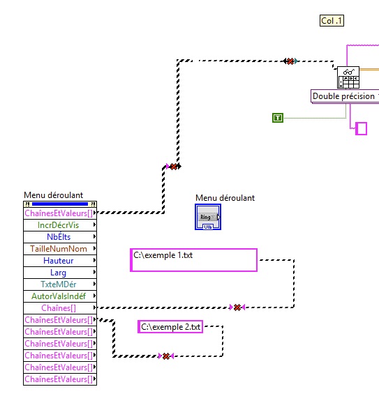

Salut,
La commande menu déroulant contient les noms des fichiers:
P.S: Ici dans l'exemple je suppose que tous les fichiers sont stockés dans C:\Mon_chemin

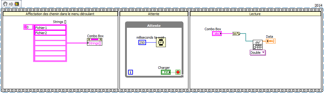

Salut,
Essaie plutot d'utiliser les combo-box...
Je te joins le VI...
Bon courage.
Adeline

Merci Reg et Adeline , je vais essayer les deux solutions ; par contre adeline ton vi ne s'ouvre pas
ça viens de moi ou erreur dans l upload ?

Merci à tous pour votre aide , cela fonctionne parfatiement bien
