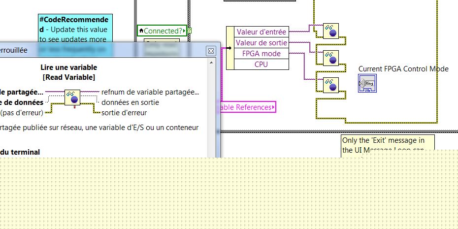

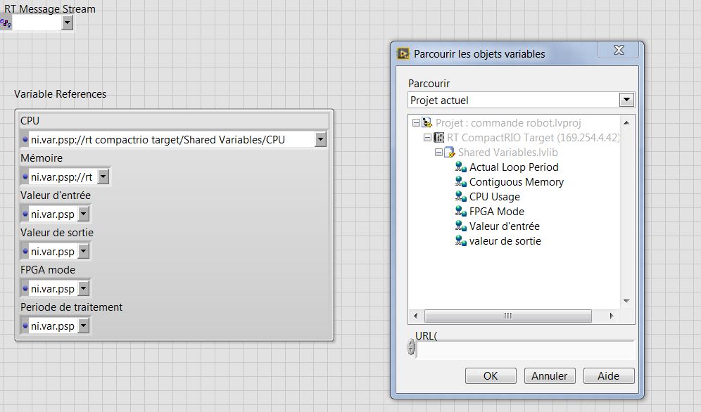

Bonjour,
J'ai pu créer le refnum, mais ensuite je sélectionne ma variable accroché au ref num, mais quand je clique dessus, la liaison ne se fait pas .
