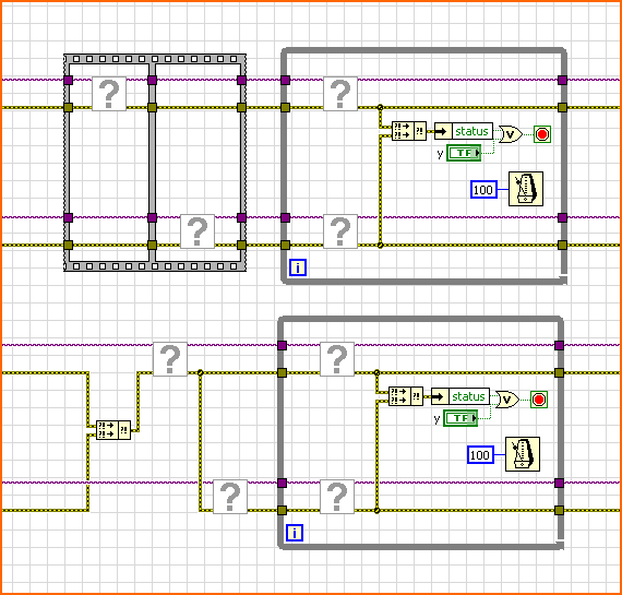

Hello Matt,
Vous avez choisi "échantillons continus" donc effectivement le comportement observé est cohérent.
Combien de cycles souhaitez-vous réaliser? Avez-vous essayé avec "échantillons finis" pour le VI de cadencement en précisant justement le nombre d'échantillons souhaités?
Bonne journée,
Flo

Si vous désirez éliminer votre structure séquence,
voici une solution basée sur le "flux de données" .... qui respecte exactement "le même timing" que celui imposé par votre structure séquence.
Labview ayant pour principe fondateur le "flux de données", la seconde solution est, à mon sens, plus "conforme" (voir élégante)
purisme ... je vous l'accorde  Smiley clignant de l'œil
