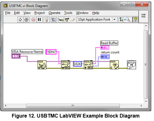

Re Hajous,
Oubliez votre cluster "Paramètres série" pour l'instant et essayer d'utiliser la fonction VISA Open en scannant en entrée vos ressources (cf VI ci joint).
Pouvez vous ouvrir le logiciel MAX et vous assurer que votre nouvelle ressource VISA y est bien listée (cf document PDF que vous avez mis dans le post précédent).
Cordialement.

1 836 Visites
oui la ressource VISA est bien listé dans le logiciel MAx (avec configuartion du port avec winzard visa )
mais rien ne s'affiche sur l'interface
par contre sans configuration ya qlq chose (voir figure ci joint )  mais loin de ce que est demandé par le programme(affiché une valeur de temperature)

Re Hajous,
Pouvez vous essayer le VI que je vous ai mis en PJ dans mon précédent message svp et me donner le résultat.

1 823 Visites
le résultat que j'ai donné est deja avec le VI que vous m'a avez donné !!

Bonjour Hajous,
La connexion semble établie si vous lisez quelque chose dans votre indicateur buffer.
Vérifier peut être la configuration de votre matériel dans les premières étapes de votre document PDF (baud rate...) et assurer vous du format des datas et de leur contenu côté Waspmote + module Xbee.
Vous pouvez essayer d'envoyer des données complétement différentes et de voir si votre indicateur de buffer met à jour les données. Si c'est le cas mais que vos données n'ont aucun sens, vous devriez essayer d'analyser step by step les étapes de transformation de vos données et d'envoi.
Cordialement.
