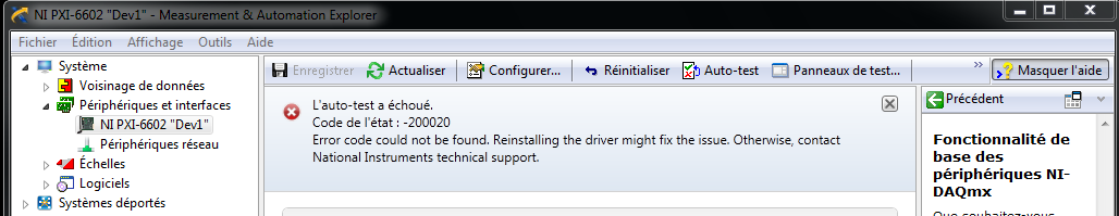

Je rencontre une erreur lors de l'auto-test avec NI MAX d'une carte NI PXI-6602 sur un nouveau châssis sous W7:
J'ai essayé de réinstaller le driver mais rien ne change.

Bonjour,
Oui cette carte fonctionnait sur nos anciens châssis, j'ai refait le test avec NI MAX sur un ancien châssis et l'auto-test passe.
J'ai réinstallé W7 et remis NI MAX dans le châssis mais le problème persiste.
J'ai retenté avec une autre carte de NI mais l'auto-test ne passe pas non plus.
