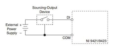

J'ai connecté un fil sur le port 0, un autre sur le COM et ensuite j'ai lancé le panneau de test sur NI MAX, demarré le test et j'ai touché les deux fils pour voir si le courant passé. Mais je ne pense pas que le port COM donne les 24V.. Je suis pas un expert en electronique mdr
0 Compliments
Message 3 sur 5
4 863 Visites
DI0 et COM sont deux ports d'entrée. En les reliant on n'obtient donc logiquement pas de tension. Ou en tout cas pas 24V 😉
Il faut utiliser une source d'alimentation externe pour tester tes ports, comme indiqué ici : http://www.ni.com/pdf/manuals/373504f.pdf

Merci... Avant juste que tu post la question j'ai trouvé la solution, j'ai pris une pile ^^
Parfois je me trouve bête !
merci en tout cas pour ton aide !
