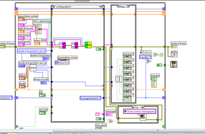

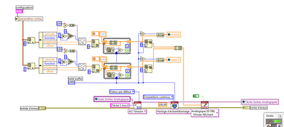

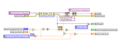

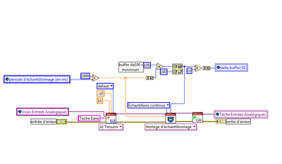

Bonjour,
je me permet de deposer mon probléme ici. je n'arrive pas à voir le forum de discussions en français.
en éffet j'ai un probléme de buffer, ça fait plus de
deux semaines je suis la-dessus.
Je pense que j'ai le même probléme que les autres. J'ai un vis qui éffectue une prémiére écriture, un deuxiéme (géneration des sorties) qui ajoutent des données en fonction de l'espace disponible dans le buffer. Par contre le programme ne m'affiche pas le signal en temps réel, il y a un retard énorme qui s'opére. Quand je supprime le VI géneration des sorties, ça m'affiche le signal rapidement mais le programme ne me reconstitue pas le vrai signal, j'ai besoin de votre aide pour accelerer l'affichage en temps réel.
Vous trouverez ci-joint les images des sous-Vis. 
0 Compliments
Message 12 sur 13
1 513 Visites
Le programme en entier avec les sous-vis,
Si vous avez une idée, j'ai besoin de l'aide.
