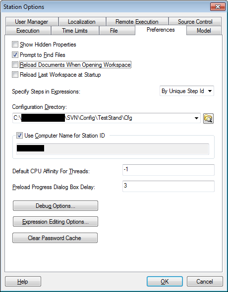

Pas testé, mais, globalement, tu prends le fichier ModelPlugins\ResultProcessing.cfg de ta machine source, et tu le positionnes sur la machine de destination (un peu comme on pourrait déployer des StationsGlobals à travers le fichier StationGlobals.ini), dans le répertoire <TestStand Application Data>.
Plus globalement, comment est déployée l'application? A l'aide TestStand Deployment Utility?
Une autre option si tu as accès aux Station Options sur le poste de déploiement, est de déployer le contenu du répertoire <TestStand Application Data>\Cfg\ du poste de développement, en le positionnant où bon te semble, et de modifier la configuration de TestStand pour pointer sur ce répertoire (attention à ne pas recopier la configuration actuelle dans le répertoire nouvellement pointé, qui contient les éléments de configuration à déployer) :
PS: Comme le laisse deviner le répertoire SVN dans la capture d'écran ci-dessus, cette stratégie me permet de versionner la configuration de mon poste de développement, et de faire en sorte que les personnes avec qui je travaille sur un projet aient la même configuration dès lors que leur copie de travail est à jour (utilisation d'un serveur Subversion et de TortoiseSVN).
