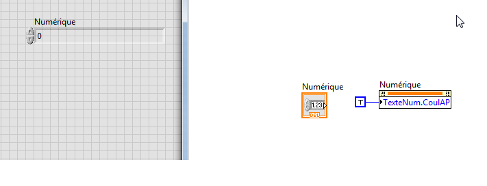

Salut,
Hum, pas de cadre, ce n'est pas possible par programmation je pense, il faut le rendre transparent en éditant le VI
Par contre, j'ai réussi à passer le fond en transparence
A+

Salut,
J'ai réussi à passer le fond en transparent. Merci beaucoup pour tes conseils
Par contre pour le cadre, j'aimerai trouver une solution pour le supprimer ou le mettre en transparence.

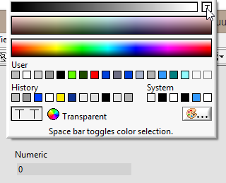

Bonjour,
Pour faire disparaitre le contour il suffit de positionner le "pinceau" sur la bordure de la commande.  Faire un click droit et appuyer sur la barre d'espacement (space bar) et choisir le transparent.   Voir figure ci-bas.
