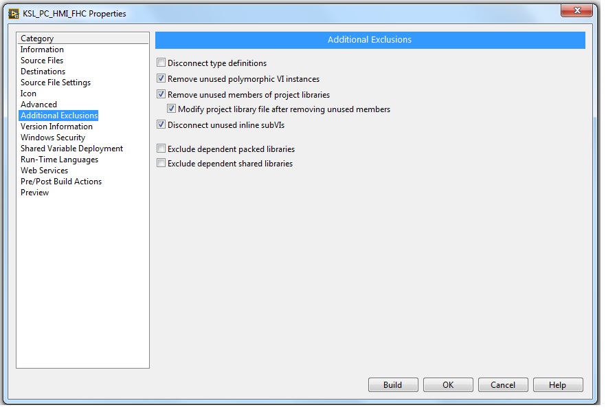

In additional exclusion cosa è abilitato?

Messaggio 15 di 17
1.250Visualizzazioni
Sembra tutto a posto.
Non mi viene in mente altro da provare.
