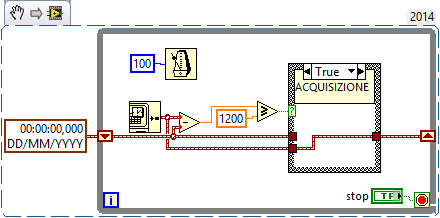

Ciao Giacomo,
"collegare 0" in input intende questa cosa:
Tuttavia, poiché il periodo di acquisizione è molto ampio (20 minuti), ti consiglio decisamente di usare il seguente approccio:
In questo modo il loop è reattivo perché risponde al più in un tempo di 100 ms. Utilizzando invece il blocchetto WAIT UNTIL NEXT ms MULTIPLE come proponi tu blocchi l'esecuzione del tuo ciclo per 20 minuti.

Nell'approccio che ti ho proposto, il ciclo viene eseguito ogni 100 ms o più, ma, quando l'algortimo non è eseguito, non fa assolutamente nulla e la CPU non è di fatto impegnata, quindi non vai ad "appesantire" l'esecuzione del tuo algoritmo. Puoi verificare il carico della CPU con il task manager. Continuo quindi a consigliarti questo approccio.

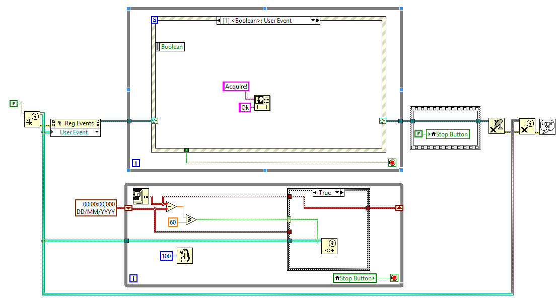

Ci sarebbe anche un' altra alternativa, ma non ho abbastanza dettagli per dire se è adatta al tuo caso. La soluzione è quella di usare due cicli while:
- il primo ciclo while aspetta che passino i famosi 20 minuti ed eventualmente effettua anche delle altre operazioni. Ogni venti minuti, tale ciclo manda un "trigger" al secondo ciclo tramite un notifier o coda.
- il secondo ciclo contiene il tuo algoritmo che viene "triggerato" su comando proveniente dal primo ciclo.

Sono d'accordo con  AC_85, nella sua soluzione  quando l'algortimo presente nel case structure non è eseguito, quel ciclo non fa altro se non contare e di fatto ad "appesantire" l'esecuzione del tuo algoritmo, puoi controllare da task manager il consumo di risorse.
Per quanto riguarda l'esecuzione con due cicli while ti propongo sotto un esempio di realizzazione:
In questo esempio il ciclo inferiore non fa altro che contare il tempo che passa e generare un evento ogni TOT minuti (nel mio esempio ogni minuto)
impostati da te. Nel Ciclo superiore il tuo algoritmo viene inserito in una event structure che di fatto mette in pausa la sua esecuzione finchè non riceve la segnalazione dell'evento.
Per realizzarlo ho utilizzato un costrutto un po' avanzato e forse non strettamente necessario, però di sicuro molto pratico, che è quello degli User Events, di cui ti copio sotto alcuni link che ne parlano:
