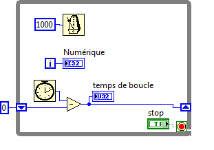

Bonjour, j'ai loupé mon coup et je n'ai pas mis la bonne image :
Si on intègre dans cette boucle des éléments de communication et d'acquisition le temps mesuré sera supérieur aux 1000ms demandées.
Je vais essayer une copie de ton vi avec LabVIEW 2013 et LINX pour voir ce qui se passe dans ce cas.
As-tu sorti de la boucle les éléments qui ne concernent pas l'acquisition ?

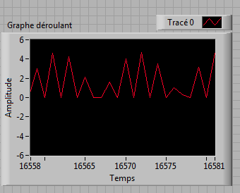

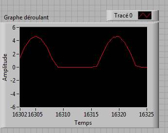

Bonjour, ce matin la carte DAQ NI USB a bien marché   et je savais pas pourquoi! alors j'ai refais les mesures en jounant sur le nombre d'échant. et la fréquence de la configuration DAQmx. alors j'ai conclu que de ça que vient le problème.
Pour Arduino toujours ça marche pas même en sortant les objets dont on n'a pas besoin pour l'acquisition. ci joint partage deux photo du signal : 1ere pour 1 Hz et 2eme pour 50Hz pour voir la différence avec le meme temps d'acquisition. le signal d'entrée est sinusouidal d'apmlitude 5 v.

Bonjour,
Je ne comprends pas ces graphes. Pour le premier, si les valeurs en temps sont en ms, j'ai approximativement pour une période de signal 15ms soit une fréquence de 66,67Hz !
Pour le second où apparait un sous échantillonnage, on compte 12ms soit ~83Hz...
Quel est le vi de commande ?
Remarque complémentaire : le signal n'est pas sinusoïdal mais périodique et ressemble à un redressessement sur une seule alternance, ou bien, on a supprimé la valeur négative. Dans ce dernier cas cela peut venir du fait qu'on travaille avec un convertisseur analogique numérique qui travaille sous 5V avec 10 bits de résolution soit 1023 niveaux de tensions entre 0 et 5V.
Il n'est pas possible de mesurer un tension négative avec un Arduino sauf si on interpose un petit montage électronique permettant de rendre >0 (entre 0 et 5V) tout le signal à mesurer.

Bonjour,
Pour la notion du temps dans ces graphes n'est pas précisée, et moi aussi ça m'étonne ce calcule! mais j'ai bien fixé le signal d'entrée à les fréquences 1 Hz et 50 Hz. Le signal est sinusouidal (-5 +5 v) et puisque arduino n'accepte qu'une marge de 0-5v on a que la partie positive, donc ceci est normale et ce n'est pas une déformation.
j'ai testé tous les signaux: carré, triang. sinus.. toujours le meme probleme au delà de 10 Hz!!
Cordialement.
