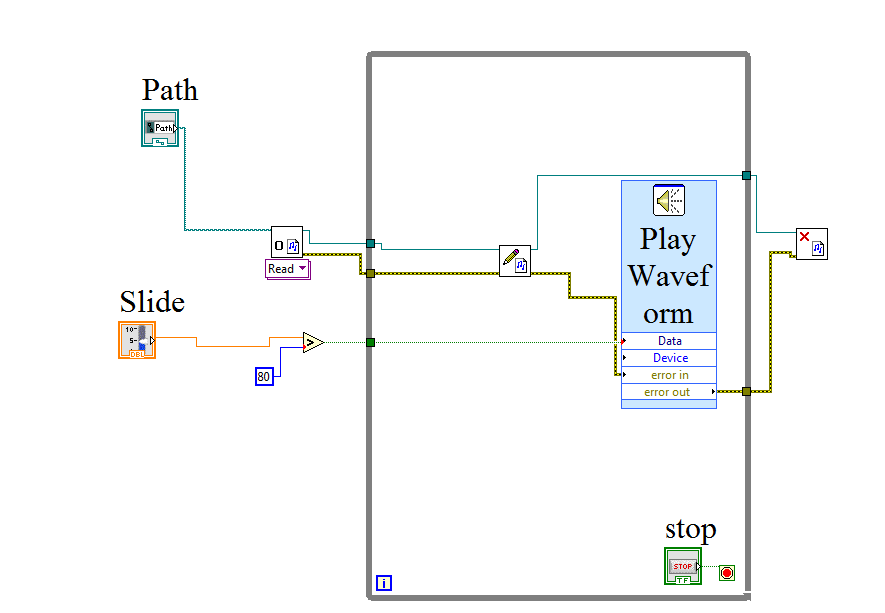

progress saya sudah punya system pak, sudah 80% jadi, pemantauan ketinggian air mnggunakan HC-SR04, yg ingin saya tnyakan, ketika sudah mencapai titik tertentu, saya ingin sound alarm nya keluar pak...
menurut bapak gampang tapi tidak bagi saya, hhe . karena saya sebelumya memakai labview belum pernah berhubungan dengan 'sound' , dan juga sudah saya cari2 di youtube tpi tidak ada sama sekali tutorialnya pak.
kalau mnurut saya, ketika di graph & sound -> sound -> output/ file. di kedua2 terdapat kurang lebih seperti di LIFA/LINX, seperti : initialize, write, read, close. dimana write dan readnya berada di dalam While loop.
dan karena saya ingin menggunakan file music, setelah saya lihat2 yg inputannya ada jenis 'path' cuman ada pada sound -> file (di sound -> output berupa data, bukan path). sudah sampai sini saya buntu pak, udah coba otak atik sini situ tpi enggk bisa2 juga pak. enggk ngerti lagi karena belum pernah liat contoh/project yg sejenis, hhe.
mohon pencerahannya ya pak

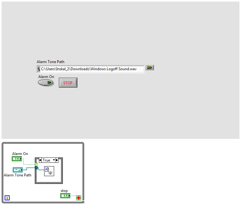

coba pake graph & sound -> sound -> play sound file.vi (atau play file.vi)
kalau gak salah file audionya harus dalam format *.wav
terminal path ya tinggal diisi dengan path dari file audio yang ada di PC

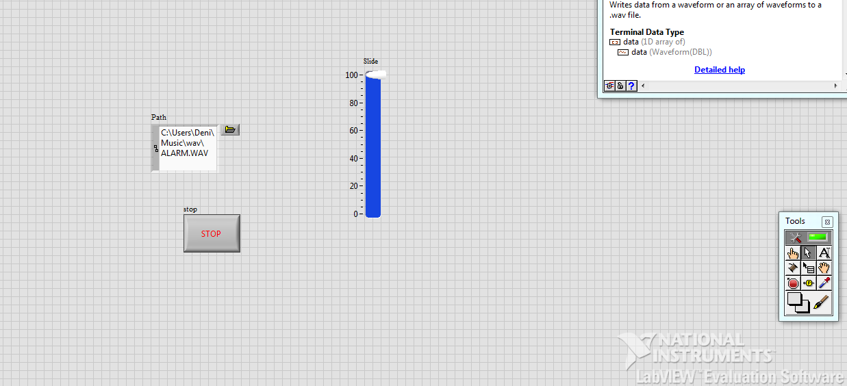

Halo pak suryo dan mas chandra, saya sudah coba seperti yang anda bilang, tetapi sekarang errornya tinggal "4801 : invalid sound task refnum"
saya searching2 sih, maksudnya tidak ada device sound nya, tetapi saya belum paham juga.
gimana ya penyelesaiannya ? mohon bantuannya

Coba play sound file.vi diganti dengan yang no-express seperti yang saya gunakan diatas.
Alarm ON itu kondisi bolean yang bisa mas ganti sesuai dengan Kondisi Bolean ON/OFF yang mas inginkan.

it work mas
makasih mas masukannya, hhe ternyata gampang cuma butuh 'play sound.vi', tidak perlu memakai file write, read, play waveform, dll...
saya kurang memperhatikan play sound.vi karena letak nya paling ujung mas, hhe
