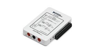

  1. NI myDAQ
Spesifikasi : https://www.ni.com/docs/en-US/bundle/mydaq-specs/page/specs.html
Tentang myDAQ : https://www.ni.com/docs/en-US/bundle/mydaq-features/resource/373060g.pdf

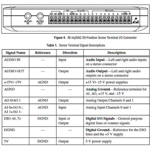

Berikut deskripsi terminalnya,

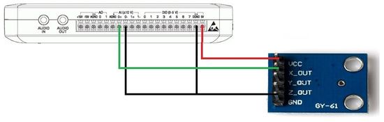

Koneksi Sensor dengan myDAQ:
Koneksi Sensor – myDAQ:
Vcc  – 5V
GND  –  DGND dan AI0-
X_OUT  –   AI0+

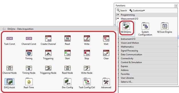

Buka Block Diagram, Klik Kanan untuk membuka Functions Palette, lalu cari item dibawah ini:

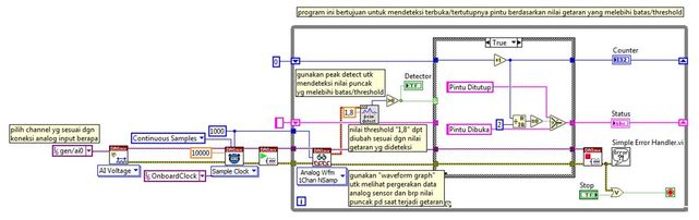

Contoh Program LabVIEW:
Berikut ini contoh program labview yang saya buat untuk mendeteksi getaran pada saat pintu terbuka/tertutup.

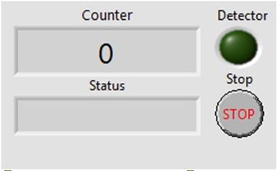

Berikut ini indikator pada Front Panel:
  1. Front Panel pada kondisi pintu tidak terbuka/tertutup.

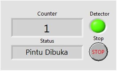

  1. Front Panel pada kondisi pintu dibuka

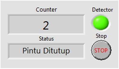

  1. Front Panel pada kondisi pintu ditutup

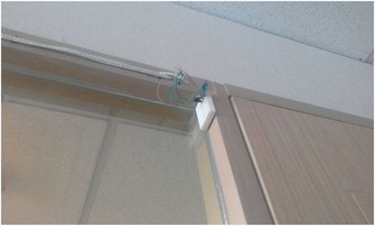

Berikut ini contoh aplikasi dari program buka-tutup pintu dengan sensor GY-61 yang saya lakukan pada pintu saat terjadi getaran yang diakibatkan oleh dibuka/ditutupnya pintu.
