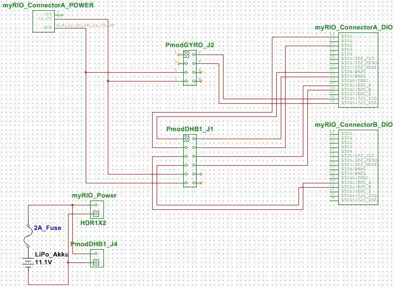

Saya Royyan Saputra, dari Semarang, saya mau bertanya, saya ada tugas yaitu membuat balancing robot menggunakan ni myRio dan saya telah melihat contoh yang ada di website ini :
http://forums.ni.com/t5/Projects-Products/myBOT-A-myRIO-powered-Segway-Robot/ta-p/3526263
sedangkan untuk alat-alat yang di butuhkan untuk balancing robot saya sudah ada semua yaitu, motor dc (Motor/Gearbox, 1:19 Ratio), sensor gyroscope (PmodGYRO 3-Axis Digital Gyroscope), moto driver (Motor Adapter for NI myRIO) dan mikrocontroler yaitu ni myRIO, tetapi saya kurang memahami dengan kodingan yang ada di labview nya dan masih kurang paham dengan port yang akan di colokan. mohon bantuannya.
Terimakasih
(6,752 Views)
Dear Mas Royyan Saputra,
Untuk koding nya seperti apa ya mas tidak paham nya?
Untuk port yang digunakan, sedapat saya bisa dilihat mas di dalam attachment file linknya

terimakasih untuk mas farid
kodingan yang saya dapatkan dari web itu saya kurang mengerti, soalnya saya sendiri masih awal sama labview, kodingan yang sama dapatkan dari web tersebut yaitu saya lampirkan dibawah ini

hai mas agus
terimakasih mas telah memberi penjelasan tentang balancing robot, saya juga balancing robotnya yaitu segway, apakah kodingan nya sama seperti yang di contoh dari myBOT atau berbeda ya mas ? yang sudah saya coba yaitu dari driver motor yang sudah ada encoder nya sama mencoba tutorial gyro dari link yang mas agus kasih. tetapi saya masih belum bisa mengkombain antara motor driver sama gyro nya mas, apakah accelerometer yg digunakan yaitu menggunakan accelerometer yg ada di myRIO apa yg terpisah ya mas ?
