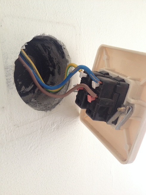

3.Item yang mau dikontrol: Saklar
Saklar ini untuk lampu belakang yang jumlahnya ada dua. Dua-duanya mau saya nyalakan secara bersamaan. Rupanya di dalam saklar 2-switch ini hanya ada tiga kabel, yaitu:
- Saklar 1+ (live)
- Saklar 2+ (live)
- Saklar COM (neutral)
Sistem-nya seperti relay, Open/Close, kalau Open lampu mati, Close lampu nyala. Untuk memastikan, saya pakai DMM (Digital Multi Meter), untuk melihat apakah betul ada tegangan 220VAC, dan ternyata betul. Untuk amannya, listriknya saya matikan dulu via MCB.

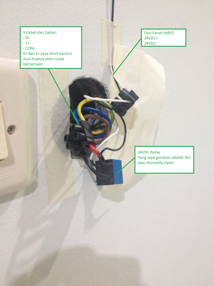

1. Modifikasi Saklar
SOLUSI:
Setelah dipikir matang-matang, elektro-mekanikal relay, sebaiknya tidak diletakkan dekat dengan Breadboard, dikarenakan alasan berikut ini:
a. Karena ada signal 220VAC yang ada resiko bahaya
b. Kabel 220VAC tentu saja lebih besar ketimbang 24VDC (jadi lebih mahal dan kelihatan besar/jelek kalau tarik kabel ini dari saklar ke panel sbRIO)
Jadi solusinya adalah dengan meletakkan elektro-mekanikal relay di dalam lubang saklar, kabel 220VAC tetap pendek di dalam lubang saklar tersebut. Relaynya, saya solder di dalam. Jadi kabel keluar dari saklar ini hanya kabel tipis yang ada dua oleh 24VDC+(putih) dan 24VDC-(hitam). Berikut ini tampilan saklar yang baru:
