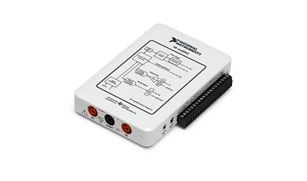

  1. NI myDAQ
Spesifikasi : http://www.ni.com/pdf/manuals/373061f.pdf
Tentang myDAQ : http://www.ni.com/pdf/manuals/373060g.pdf

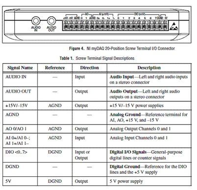

Berikut deskripsi terminalnya,

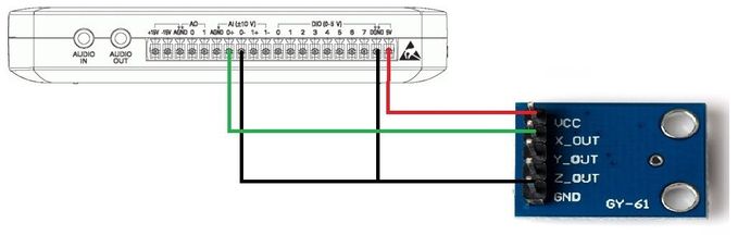

Koneksi Sensor dengan myDAQ:
Koneksi Sensor – myDAQ:
Vcc  – 5V
GND  –  DGND dan AI0-
X_OUT  –   AI0+

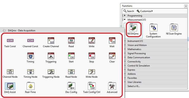

Buka Block Diagram, Klik Kanan untuk membuka Functions Palette, lalu cari item dibawah ini:

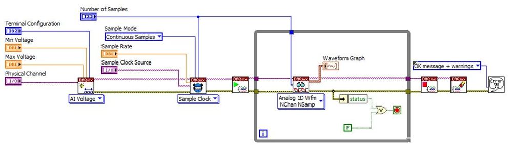

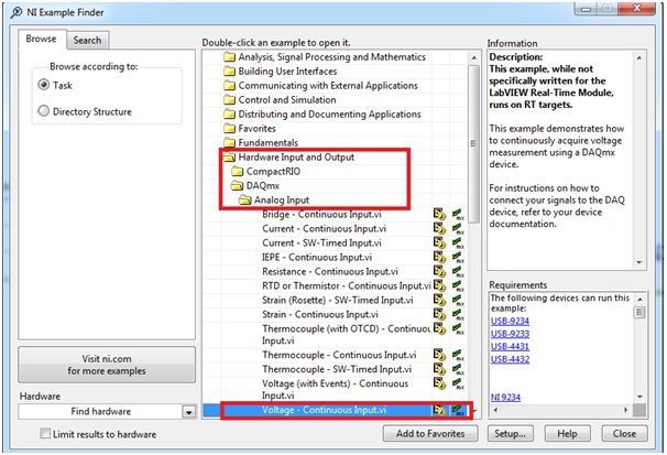

Contoh Program LabVIEW:
Buka LabVIEW → Help → Find Example → NI Example Finder lalu cari item dibawah ini:
Vi tersebut adalah example untuk menampilkan nilai voltage continues pada waveform graph dgn skala sample yang bisa diatur.
Saya buat example tsb menjadi lebih sederhana sesuai dengan kebutuhan sbg berikut:
ini contoh program labview yang saya buat untuk menampilkan data analog sensor GY-61 dengan sampling data 1000s/s.

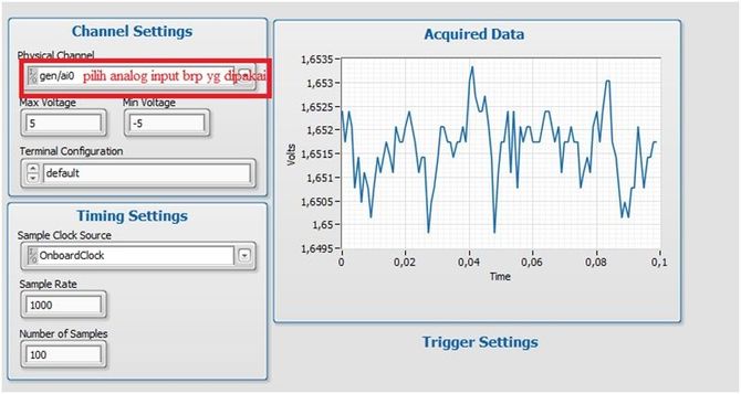

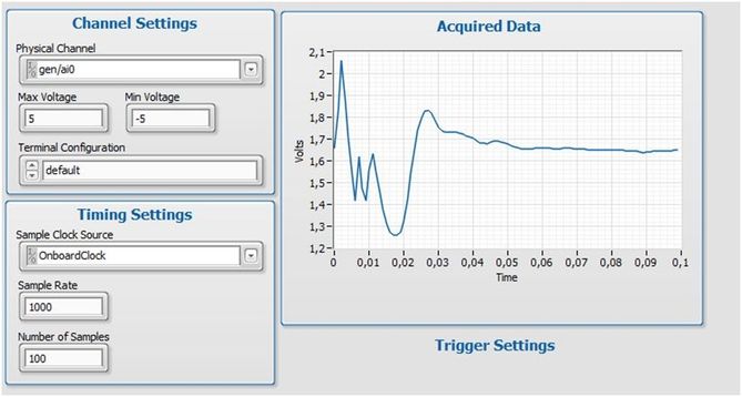

Maka tampilan pada Front Panel sebagai berikut:
Dibawah ini Waveform Graph pada Front Panel apabila terjadi getaran

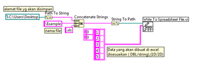

Ananda_Putra,
Buka menu Help > Find Example > Write Excel File.vi
atau
bisa pakai Write to Spreadsheet File.vi, contohnya sbg berikut:
untuk lebih lengkapnya silahkan baca disini
ada juga cara lain, klik disini
