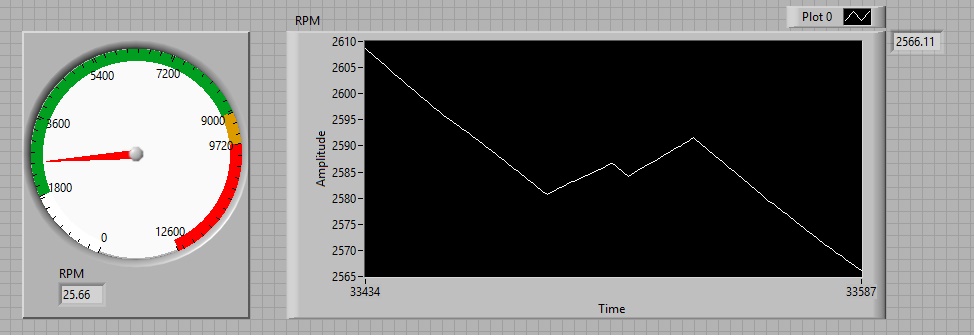

selamat siang mas suryo,
kemarin saya sudh membuat open-loop dari plant motor DC menggunakan labview. ketika model yang saya buat ini saya run, RPM nya sudah jalan. tapi ketika saya stop, jarum RPM nya kok g mau reset di kondisi nol ya mas. kira2 apanya itu ? mohon bantuannya mas. trima kasih

Stop seperti kamu menekan tombol stop? atau motornya yang stop tapi aplikasinya masih run? atau bagaimana?
Jika seperti case pertama, mengapa dirimu tidak menambahkan algoritma post-run seperti rpm=0? It would be awesome don't you think?

Jikalau "cuma sekedar meng-nol-kan" nilai jarum rpm, bisa dicoba dibikin nilai "properti node rpm" tersebut diset = 0 jikalau while loop berhenti.
function block dari properti node tersebut bisa diletakkan di sebelah kanan while loop.

yup, sperti saya mnekan tmbol stop. cara menambahkannya gmna itu mas ?
can you give me example ?

jadi, saya pengennya itu ketika motor saya stop. maka RPM yang terbaca akan reset ke kondisi nol.

property node rpm meter yang diset write = 0 diletakkan setelah DAQmx Clear Task

apakah seperti ini mas candra ?
tapi, cara setting nya gmna ya mas ?

Maksud saya, icon RPM x 100 di block diagram di klik kanan > create > property node > value.
Selanjutnya klik kanan diproperty node "value" tadi, Pilih change to write. Maksudnya kita me-write nilai tertentu ke gauge "RPM x 100"
selanjutnya klik kanan diproperty node "value" tadi > create > constant
defaultnya 0.
property value ini yang di letakkan setelah clear task.
Mudah-mudahan memang ini yang mas okky maksud.
